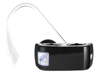

BlueAnt Z9 เจ้ามดสีฟ้าที่นอนแน่นิ่งอยู่ในแท่นอย่างเรียบร้อย
หูฟังบลูทูธที่ มีข้อดีหลายอย่าง เห็นว่าได้รับรางวัลในงาน CES2007 ในการออกแบบเป็นการการันตีซะด้วย
ลองซูมดูด้านหน้าใ้กล้ๆ สักหน่อย ตัวหูฟังสีดำสนิท และปุ่ม MFB เป็นสัญญลักษณ์เจ้ามดสีฟ้าติดอยู่ด้วย
ดูด้านหลังบ้าง ดีไซน์ใช้ได้เลยแฮะ ยิ่งดูก็ยิ่งอยากเอามาใช้เร็วๆ จัง

ปุ่ม MFB (Multi Function Button) สำหรับ BlueAnt Z9 แล้ว ไม่ใช่แค่ปุ่มธรรมดาครับ เพราะว่ามันมีมดติดอยู่ซะด้วย
รูปนี้หมดมุกบรรยาย เอาเป็นว่า ดูด้านหน้าแบบเต็มๆ ก็แล้วกัน
อีกด้านนึง มีปุ่ม ลดเสียง และเพิ่มเสียง นอกจากจะเอาไว้เร่ง-ลดเสียง แล้วยังเอาไว้ใส่คำสั่งบางอย่างด้วย
นอนแ้อ้งแม้งให้ดูครับ จะเห็นว่าด้านล่างนี่มีคลิปสำหรับหนีบกับปกหรือกระเป๋าเสื้อได้ด้วย
รายละเอียดของซีเรียลของหูฟังและ ยังบอกอีกว่า ดีไซน์จากออสเตเรียเชียวนะ
ส่วนของหูฟังโผล่ออกมายาวพอดู ถ้าไม่ใช้ Ear Hook ก็คงไม่มีปัญหา คงเข้ากับรูหูไ้ด้พอดี ไม่หล่นง่ายๆแน่ๆ
ส่วนเสียบกับ Ear Hook โดยมากหลายๆ ยี่ห้อ ก็มีปัญหาเกี่ยวกับการเสียบแล้วโยกไปโยกมา อย่าลืมว่าเป็นพลาสติกนะครับ คงต้องระวังนิดนึงในการใช้งาน
แต่ทว่า Ear Hook อันนี้ออกแบบมาฟิตพอดีแถมยังเป็นพลาสติกแข็งที่ไม่หักง่ายๆ รวมถึงด้านข้างที่เห็นเป็นสองรู ซ้ายและขวาเป็นส่วนของไมโครโฟน สองชิ้น ที่ช่วยรับเสียงได้ดียิ่งขึ้น
