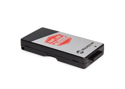

เครื่องมือรุ่นใหม่ที่ช่วยให้เขียนโปรแกรมได้เร็วขึ้น มาพร้อมช่วงการทำงานที่แรงดันไฟฟ้าที่กว้างขึ้น และตัวเลือกอินเทอร์เฟซที่ดีขึ้น เพื่อรองรับอุปกรณ์ที่หลากหลายของไมโครชิพ
รายงานผลการวิจัย Embedded Market Study ประจำปี 2560 ของ AspenCoure ระบุว่า ขั้นตอนการแก้ไขจุดผิดพลาดของโปรแกรม (debugging) ยังคงเป็นเรื่องสำคัญที่วิศวกรออกแบบ Embedded ต้องการเห็นการพัฒนาไปในทางที่ดีขึ้น ดังนั้น เพื่อตอบสนองความต้องการเหล่านี้ บริษัท ไมโครชิพ เทคโนโลยี จำกัด [NASDAQ: MCHP] จึงขอแนะนำอุปกรณ์ MPLAB® PICkitTM 4 In-Circuit Debugger ซึ่งเป็นเครื่องมือราคาประหยัดเพื่อพัฒนาการเขียนโปรแกรมและการแก้ไขจุดบกพร่องในแผงวงจร PICkit 4 โดยมุ่งมั่นให้มาแทนที่เครื่องมือยอดนิยมอย่าง PICkit 3 ด้วยคุณสมบัติในการเขียนโปรแกรมได้เร็วกว่าถึงห้าเท่า ช่วงแรงดันไฟฟ้าที่กว้างขึ้น (1.2-5V) การเชื่อมต่อ USB ที่ดีขึ้น และตัวเลือกอินเทอร์เฟซสำหรับการแก้บั๊กที่หลากหลายกว่าเดิม โดยเครื่องมือพัฒนาตัวใหม่ล่าสุดนี้ นอกจากจะรองรับไมโครคอนโทรลเลอร์ (MCUs) ตระกูล PIC(R) และ Digital Signal Controllers (DSCs) ตระกูล dsPIC(R) ของไมโครชิพแล้ว ยังสามารถรองรับการเขียนโปรแกรมและแก้บั๊กสำหรับอุปกรณ์การเข้ารหัสด้วยฮาร์ดแวร์ตระกูล CEC 1702 อีกด้วย
เครื่องมือเขียนโปรแกรมและแก้บั๊กราคาย่อมเยานี้ ไม่เพียงตอบโจทย์การออกแบบงาน 8 บิตเท่านั้น แต่ยังเหมาะอย่างยิ่งสำหรับงานพัฒนา 16 บิต และ 32 บิต เนื่องด้วยไมโครคอนโทรลเลอร์ ATSAME70Q21B ประสิทธิภาพสูงความถี่ 300 MHz ที่ติดตั้งมาบนบอร์ด การเขียนโปรแกรมได้เร็วขึ้นนั้นเป็นประโยชน์หลายประการ ทั้งช่วงรอเวลาที่สั้นลงและความสามารถในการผลิตที่ดีขึ้น ซึ่งเป็นปัจจัยที่มีความสำคัญ โดยเฉพาะในการออกแบบไมโครคอนโทรลเลอร์ 32 บิตที่มีเนื้อที่ความจำใหญ่ขึ้น
เครื่องมือพัฒนา PICkit 4 ช่วยให้นักออกแบบสามารถเขียนและแก้ไขจุดบกพร่องของโปรแกรมโดยใช้ Graphic user interface ของ MPLAB X Integrated Development Environment (IDE) ได้ โดยเครื่องมือนี้จะเชื่อมต่อคอมพิวเตอร์ของวิศวกรออกแบบโดยใช้อินเทอร์เฟซ USB 2.0 ความเร็วสูง และสามารถนำไปเชื่อมต่อกับ target ผ่านทางหัวต่อ single inline header แบบ 8 pin ซึ่งรองรับอินเทอร์เฟซขั้นสูง อาทิ JTAG แบบสายไฟ 4 เส้น และ serial wire debug ที่มาพร้อมเกตเวย์สำหรับสตรีมมิงข้อมูล อุปกรณ์รุ่นนี้ยังสามารถใช้งานได้กับอุปกรณ์ที่เก่ากว่า ได้แก่ demo board, header และ target system โดยใช้ JTAG แบบสายไฟ 2 เส้น และสามารถทำงานร่วมกับ In-Circuit Serial Programming(TM) (ICSP) ได้อีกด้วย
อินเทอร์เฟซรูปแบบใหม่ ๆ ทำให้เครื่องมือราคาย่อมเยานี้ทำงานร่วมกับอุปกรณ์การเข้ารหัสด้วยฮาร์ดแวร์ในตระกูล CEC1702 ของไมโครชิพได้ MCU ขนาด 32 บิต กินไฟน้อยแต่ทรงพลังรุ่นนี้นำเสนอความสามารถมากมาย อาทิเช่น encryption, authentication and private and public key capabilities จากนี้ไปผู้ใช้ CEC1702 จะได้รับประโยชน์จากการใช้เครื่องมือพัฒนาและการสนับสนุนจากไมโครชิพ โดยไม่จำเป็นต้องไปเสียค่าใช้จ่ายเพิ่มเติมกับเครื่องมือภายนอกเพื่อการเขียนโปรแกรมและแก้บั๊ก

รูปภาพ - https://photos.prnasia.com/prnh/20180212/2054637-1
